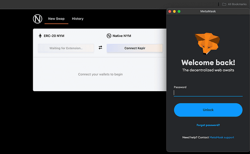

Uzantıları yükledikten sonra, uygulamayla bağlantı kurarak başlayabilirsiniz.
Cüzdanları Bağla
MetaMask kullanıcıya swapper’a bağlanacakları hesapları seçmeleri için bir seçenek sunacaktır. Kullanıcılar istedikleri kadar hesap seçebilirler ve Nym Swapper, MetaMask’te seçilenlere bağlı olarak otomatik olarak güncellenecektir.
Benzer şekilde, Keplr cüzdanınızı bağlayabilirsiniz ve Nym Swapper otomatik olarak Nyx adresini algılayacaktır.

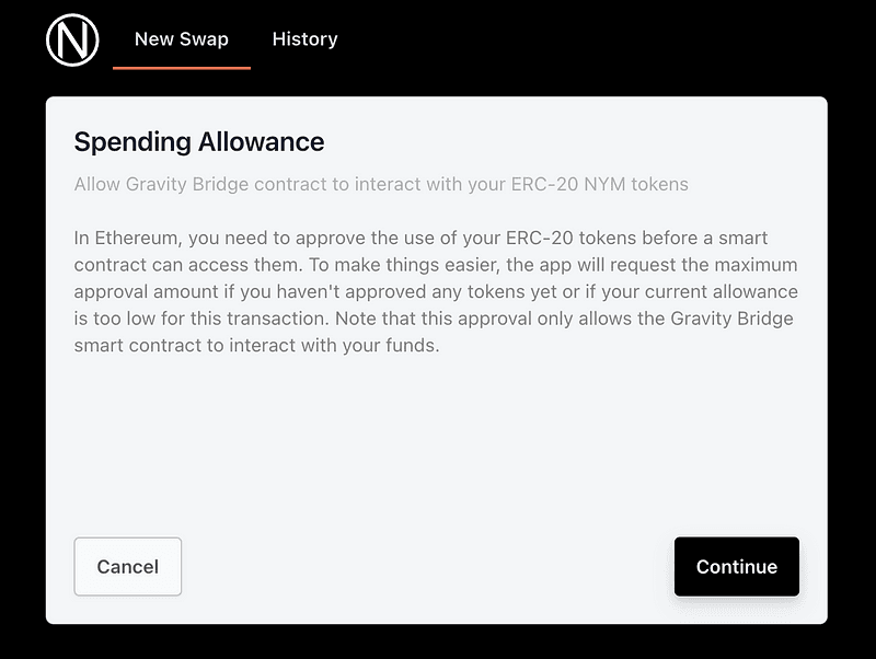

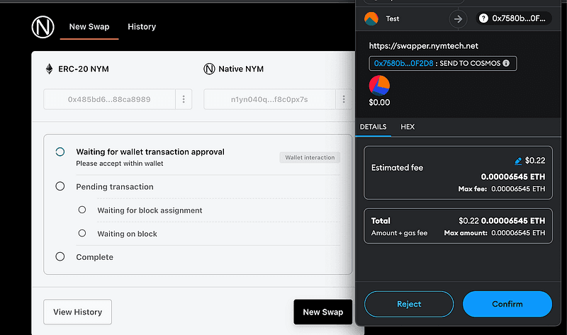

Eğer ilk kez işlem yapıyorsanız veya NYM tokenleriniz Gravity Bridge sözleşmesi tarafından harcanmak için onaylanmamışsa, MetaMask size bir onay işlemi oluşturmanızı isteyen bir uyarı gösterecektir. Bu işlem, Gravity Bridge’in tokenlerinizle sizin adınıza etkileşim kurmasına izin verir.
Bu işlemi tek seferlik yapmak ve gelecekte zaman kazanmak için, swapper otomatik olarak yüksek bir harcama limiti önerir.

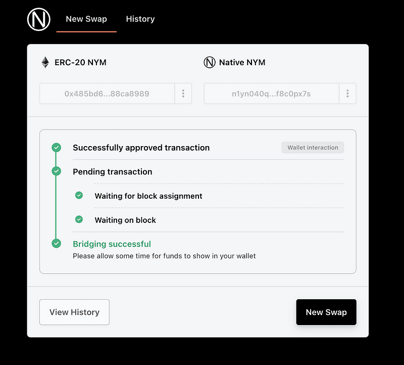

İşlem başarılı olduğunda, MetaMask size başka bir işlem imzalamanızı isteyecek. Bu işlem, Ethereum’daki Gravity Bridge sözleşmesiyle etkileşime geçerek ERC-20 NYM tokenlerini Gravity Bridge üzerinde kilitler ve yerel zincirdeki tokenleri serbest bırakır.
İşlem imzalandıktan sonra uygulama işlemin ilerleyişini takip edecek ve işlem başarıyla tamamlandığında sizi uyaracaktır.

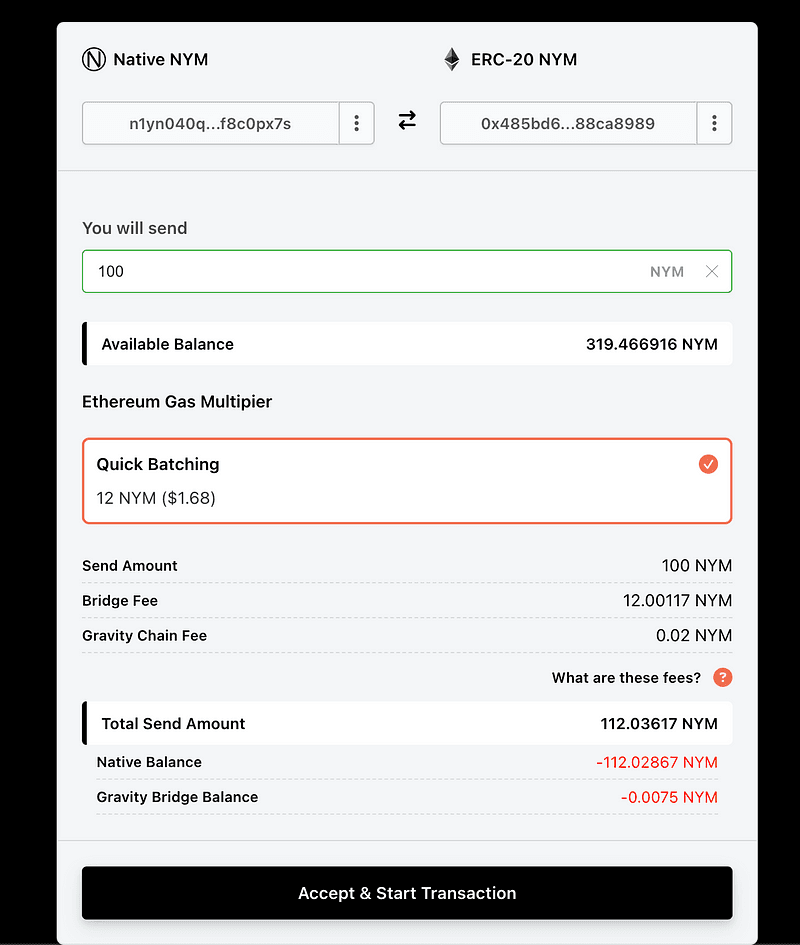

İlk olarak, her iki cüzdanı da bağlayın. Bu, yerel token bakiyesini ve ödenmesi gereken herhangi bir ücreti gösterecektir, bunları aşağıda dikkate almanız gerekmektedir.*
  • Nym kullanıcılarından herhangi bir ücret talep etmez. Gösterilen tüm ücretler, Ethereum ağının ne kadar meşgul olduğu ve Gravity Bridge’in işletme parametreleri gibi faktörlere bağlıdır. Ne yazık ki, bu durum Nym’in kontrolü dışındadır.
Ücret Ayrıntısı
Köprü Ücreti: Ethereum relayer tarafından Nym tokenlerinizi Ethereum’a köprülemek için teşvik etmek için gereken token miktarı. Bu, relayer tarafından yapılan gas ücretini ödemek için kullanılır.
Gravity Zincir Ücreti: İşlemi işlemek için Gravity Bridge zincirine yapılan ödeme.

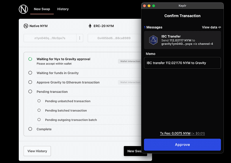

Uygulama, IBC (Inter-Blockchain Communication) kullanarak tokenleri Nyx zincirinden Gravity Bridge’e transfer etmek için bir işlem imzalamanızı isteyecektir.
Tokenler Gravity Bridge’e transfer edildiğinde, uygulama bunu otomatik olarak algılar ve tokenleri Ethereum’a göndermek için başka bir işlem başlatır.
İşlem imzalandıktan sonra web uygulaması, Ethereum’a aktarılması için bir Ethereum relayer tarafından bu işlemin alınmasını bekleyecektir. Bu süre, relayer’ın uygunluğuna bağlı olarak birkaç dakika ile bir saat arasında değişebilir. Yine de bu, Nym’ın kontrolü dışında olan bir faktördür.

İşlem tamamlandığında ve tokenler iletilmiş olduğunda, uygulama işlemi tamamlandı olarak bildirecektir.
Tokenler şimdi MetaMask cüzdanında kullanılabilir olacak.
