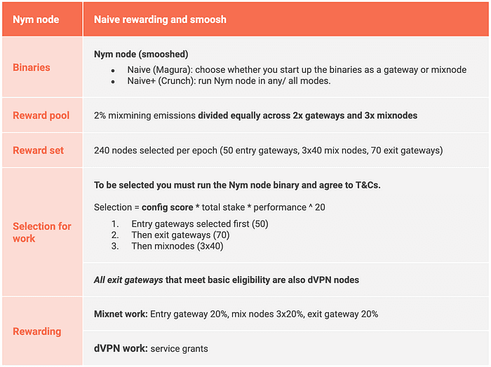

  1. Las emisiones del 2% del pool de mixmining se distribuirán ahora entre 5 capas de nodos activos en lugar de 3. Con ello se pretende garantizar que los gateways sean recompensados algorítmicamente en lugar de sólo mediante subvenciones. El objetivo es animar a más nodos a funcionar en modo gateway y permitir más opciones de gateway para los usuarios finales.
  2. Acción: La finalización del proyecto smoosh requiere que los operadores se actualicen para ejecutar el nodo binario Nym. Esto significa que los operadores ejecutarán un único binario para el modo gateway o mixnet. Los gateways tendrán que apostar por primera vez para ser seleccionadas en el conjunto activo.
  3. Ahora se incluye una puntuación de configuración en el algoritmo de selección de nodos para determinar si un nodo se incluye en el conjunto activo: Selección = puntuación de configuración * participación total * rendimiento ^ 20. Esto se hace para eliminar los nodos obsoletos del conjunto y asegurarse de que la red ejecuta software actualizado.
  4. Todos los operadores de nodos tendrán que hacer la migración del contrato inteligente de los modos heredados al Nodo Nym para recibir cualquier recompensa (que se hará a través de la billetera de Nym).
  5. Acción: Los operadores tienen que aceptar los Términos y Condiciones del operador para confirmar legalmente que no recopilan registros de los usuarios.
Se espera que el efecto de estos cambios sea una red de mayor rendimiento y una mejor difusión de las opciones de gateway para los usuarios de la red de Nym. Y es el siguiente paso hacia el ciclo virtuoso de la tokenómica de Nym.

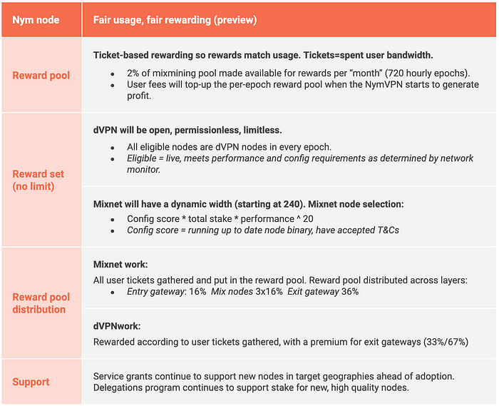

El objetivo final de la economía de los tokens de Nym es conseguir un círculo virtuoso en el que el aumento de la adopción lleve a un escalado de la red y de las recompensas. En la actualidad, los stakers y los operadores de nodos reciben recompensas del fondo común de mixmining, que está generando recompensas mientras la red es de uso gratuito. Cuando la red pase a ser de pago, las recompensas pronto estarán vinculadas al uso en el mundo real.
Un uso justo y unas recompensas justas significa simplemente que los usuarios pagarán por los servicios de la red y que los pagos entrarán en el fondo de recompensas de los nodos, destinándose un porcentaje a completar las recompensas de los operadores y stakers. Pero hay mucho más bajo el capó para garantizar que:
  1. los nodos sean recompensados en función del uso real de sus servicios
  2. la medición del uso real no desanonimice al usuario.
Los equipos de I+D y desarrollo de Nym han estado muy ocupados este último año para dar cuerpo a este sistema, combinando la criptografía de conocimiento-cero, evolucionando el sistema de credenciales coconut a “e-cash” y ahora, finalmente, el sistema de credenciales zk-nym. Zk-nyms garantiza que el pago de un usuario esté totalmente desvinculado de su uso de la red. Para un desglose completo del círculo virtuoso que permiten las zk-nyms, lea más aquí.
Para stakers y operadores, el objetivo final es disponer de una red rápidamente escalable, sin límites en el número de gateways. Las recompensas se basarán en los tickets recogidos por los gateways y representarán el uso real. Los nodos serán multifuncionales. Tendrán continuamente la oportunidad de ganar recompensas dVPN tanto como gateways de entrada como de salida. Y competirán entre sí en cada época por la posibilidad de obtener recompensas adicionales entrando en el conjunto activo de la red mixta generadora de ruido de Nym, ya sea como gateways de enlace o como nodos mixtos.
Vista previa del uso justo, recompensa justa

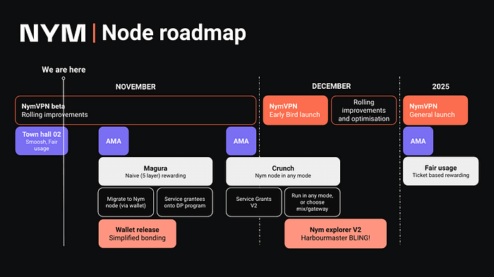

He aquí un desglose de lo que cabe esperar de la hoja de ruta del nodo Nym cada mes hasta el 2025.
Mediados de noviembre
  • Lanzamiento (Magura): Esta versión incluirá los gateways en el algoritmo de recompensa, y las emisiones de la minería mixta se dividirán no sólo entre los nodos mixnodes, sino también entre los gateways. Esperamos que este lanzamiento provoque un ligero descenso en las recompensas de los nodos de mezcla debido a que se recompensarán más capas, pero con más posibilidades de selección de conjuntos activos, ya que se eliminarán los nodos antiguos.
  • Acción de Staker: Revisar las delegaciones y restablecerlas si es necesario.
  • Acción de los operadores: A partir de este momento, los operadores tendrán que utilizar software actualizado, es decir, nodos Nym “suavisados”. También tendrán que aceptar los términos y condiciones del operador para ser seleccionados para el conjunto activo. Las puntuaciones de configuración formarán parte del algoritmo de selección: puntuación de configuración * apuesta total * rendimiento ^20
  • Acción del equipo: Incorporar a los beneficiarios de los “service grantees” al Programa de Delegaciones.
Finales de noviembre
  • Lanzamiento (Crunch): La versión incluirá un listener IPv6 para gateways y permitirá a los operadores ejecutar un nodo en todos los modos (entrada, gateway de salida y nodo mixto, con todos los nodos habilitados para gateway de salida sirviendo también como nodos dVPN).
  • Acción del operador: Habilitar su nodo Nym para que funcione en todos los modos.
  • Acción del equipo: Un nuevo programa de “service grantees” ampliará el número y la cobertura de los gateways.
Diciembre
  • Lanzamiento anticipado de NymVPN
  • Lanzamiento del nuevo explorer
  • Acción Staker: Utiliza el explorer para explorar nodos y ajustar tu staking para obtener el máximo rendimiento de la red y recompensas de staker.
2025
  • Lanzamiento: Uso justo de la red, recompensas justas. Esta es la versión de pago de la red. Las recompensas se basarán en los tickets recogidos por el uso, con recompensas que se ajusten al uso real de la red. El fondo de mixmining seguirá aumentando las recompensas a medida que crezca el uso.
