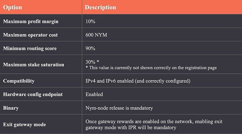

Criterios
Puede acceder a los criterios más actualizados en cualquier momento en la página de inscripción.
Criterios de delegación Nym
Especificaciones de hardware
Ten en cuenta que con las últimas versiones de los binarias han cambiado las especificaciones mínimas de hardware. Las nuevas especificaciones son:
  • CPU: 4 cores
  • Memoria: 4 GB
  • Almacenamiento: 40 GB
  • Conectividad: IPv4, IPv6, TCP/IP, UDP
  • Ancho de banda: 1 Tb
  • Velocidad del puerto: 1 Gbps
Importante: Ahora todos los nodos deben cumplir estas especificaciones mínimas. Si tu nodo ya ha recibido delegaciones pero no cumple estas especificaciones, asegúrese de solucionar el problema antes del 30 de mayo de 2024; de lo contrario, podría perder sus delegaciones.
