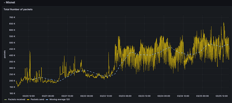

Para permitir insights para os testes de desempenho, os operadores estão executando um binário modificado com um endpoint que monitora os pacotes recebidos, enviados e descartados. Esse ponto final permite que as operadoras conectem facilmente seu próprio sistema de monitoramento. Isso levou a um aprendizado importante para a maioria da comunidade sobre a importância do monitoramento de desempenho descentralizado. Veja por quê…
Redes descentralizadas precisam de medições descentralizadas
Entre a comunidade de operadores de nós da Nym estão operadores de infraestrutura Web3 experientes e altamente profissionais, como o Nodes Guru e o Blockfend, bem como ativistas que administram nós para o bem social. Essa comunidade criou algumas das ferramentas essenciais mais confiáveis e amplamente utilizadas por operadores e stakers: Nodes Guru explorer, painel de controle No Trust Verify e a calculadora de prêmios Explore Nym. E, mais recentemente, para o teste, um dos “Shinobi” mais ativos da comunidade, pawnflake, escreveu um script para ajudar a monitorar o desempenho dos nós. Isso levou a uma discussão mais ampla sobre diferenças importantes entre o monitoramento de desempenho de sistemas de privacidade centralizados e descentralizados.
O teste de desempenho da Nym busca entender como a rede e os binários do Nym podem ser aprimorados. Por esse motivo, o teste envolve o rastreamento de pacotes recebidos, enviados e descartados nó a nó usando o Prometheus e o Grafana.
Essa configuração de teste funciona bem se cada nó fizer seu próprio monitoramento independente. No entanto, surge um problema se o monitoramento for centralizado. Se os nós rastrearem seus pacotes por meio de um único serviço, isso revelará efetivamente os caminhos completos de todo o roteamento de pacotes em um único local. Nesse ponto, a descentralização perde suas propriedades, pois alguém teria a visão geral completa da comunicação da rede e poderia saber todos os tipos de informações sobre quem está falando com quem e sobre o quê.
