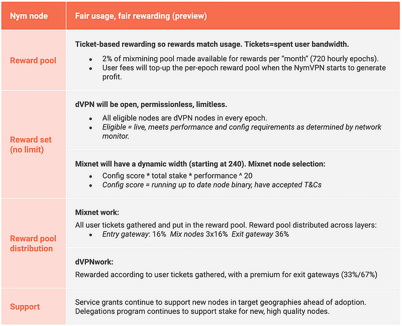

Команды R&D и разработчиков Nym были очень заняты в прошлом году, чтобы конкретизировать эту схему, объединив криптографию с нулевым разглашением, развив схему удостоверений Cocos в «электронные деньги» и теперь, наконец, схему удостоверений zk-nym. Zk-nyms гарантируют, что платеж пользователя полностью отделен от его использования сети. Для полного разбора устойчивого цикла, обеспечиваемого zk-nyms, читайте больше здесь .
Для стейкеров и операторов конечной целью является быстро масштабируемая сеть без ограничений на количество шлюзов. Награды будут основаны на билетах, собранных шлюзами и представляющих реальное использование. Ноды будут многофункциональными. У них будет постоянная возможность зарабатывать награды dVPN как входящие и исходящие шлюзы. И они будут конкурировать друг с другом каждую эпоху за шанс заработать дополнительные награды, попадая в активный сет микснета, генерирующего шум Nym, как шлюзы или миксноды.
Предварительный взгляд на “справедливое использование, справедливое вознаграждение”
