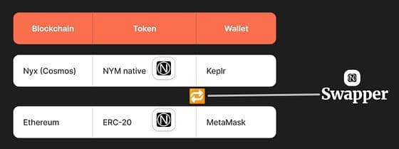

Токени NYM живуть у двох блокчейнах: власні токени в ланцюзі Cosmos під назвою Nyx і взаємозамінні токени ERC-20 в Ethereum. Незважаючи на те, що NYM набагато легше доступний на Ethereum, лише власні токени на Nyx можна використовувати на вузлах Nym і отримувати їх як винагороду за мережеві послуги. Тому передача токенів Ethereum на Nyx для стекінгу та винагород на Ethereum була постійною проблемою для спільноти Nym.
Але вже ні! За допомогою Nym Swapper тепер можна легко обміняти токени NYM між рідною мережею Nyx (Cosmos) та Ethereum. Членам спільноти Nym більше не потрібно проходити через важкий процес передачі . За допомогою цього нового інтерфейсу swapper це можна легко зробити, підключивши свій гаманець MetaMask і Keplr до веб-додатку, таким чином зробивши токени NYM більш ліквідними для ставок і винагород.

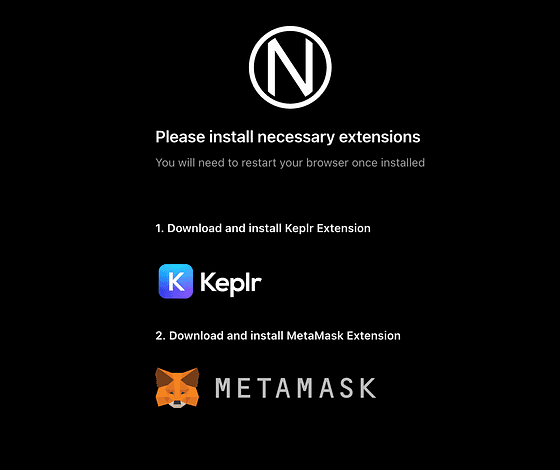

Вимоги до Nym Swapper
Nym Swapper — це окремий веб-інтерфейс для обміну токенами між гаманцями MetaMask (Ethereum) і Keplr (Cosmos), але попереду ще більше інтеграцій гаманців! Якщо у вас не встановлено ці гаманці або якщо вони не виявлені у вашому браузері, інтерфейс запропонує вам їх встановити.

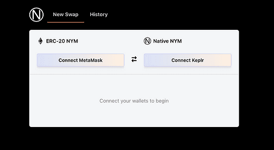

Після встановлення розширень гаманця ви можете підключити їх до swapper, щоб розпочати роботу.
Підключіть гаманці

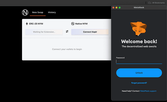

MetaMask запропонує користувачеві вибрати, які облікові записи він хоче підключити до swapper. Користувачі можуть вибрати кілька облікових записів, якщо вони хочуть, і Nym Swapper автоматично оновлюватиметься залежно від того, що вибрано в MetaMask.

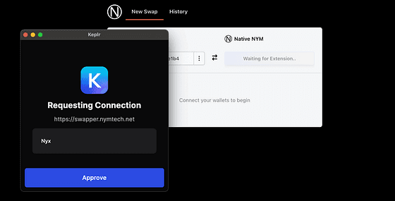

Так само ви можете підключити свій гаманець Keplr, і він автоматично визначить адресу Nyx.

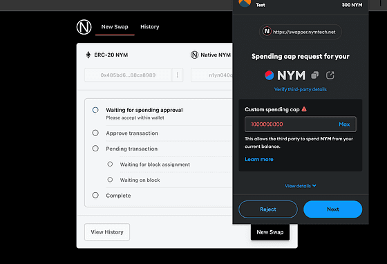

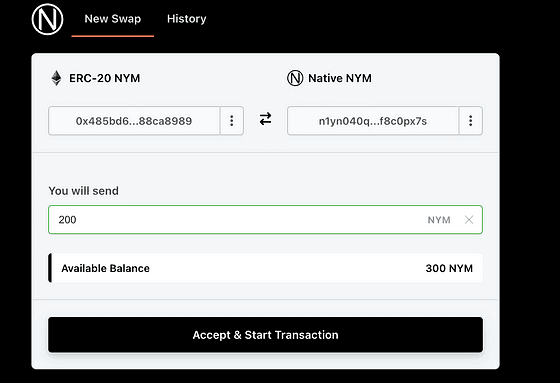

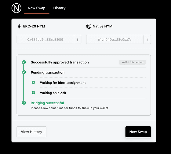

Перехід з ERC-20 NYM на рідний NYM у мережі Nyx простий. Просто введіть суму, яку ви хочете обміняти, і натисніть «Прийняти та почати транзакцію». Потім програма обміну покаже ваш існуючий баланс Ethereum NYM.

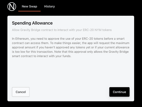

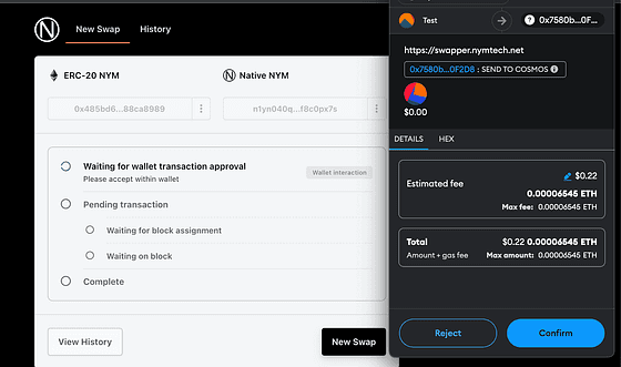

Якщо ви здійснюєте транзакцію вперше або якщо ваші токени NYM не схвалені для використання контрактом Gravity Bridge, з’явиться підказка MetaMask із запитом створити транзакцію схвалення. Це дозволяє Gravity Bridge взаємодіяти з вашими токенами від вашого імені.
Щоб зробити цей процес одноразовим і заощадити час у майбутньому, своппер автоматично пропонує високу межу витрат.
Після успішної транзакції MetaMask запропонує вам підписати іншу транзакцію, щоб ініціювати передачу токенів з Ethereum на вашу адресу Cosmos. Ця транзакція взаємодіє з контрактом Gravity Bridge на Ethereum, блокує токени ERC-20 NYM на Gravity Bridge і розблоковує токени на рідному ланцюжку.
Після підписання транзакції програма відстежуватиме перебіг транзакції та сповіщатиме вас, коли транзакція буде успішною.

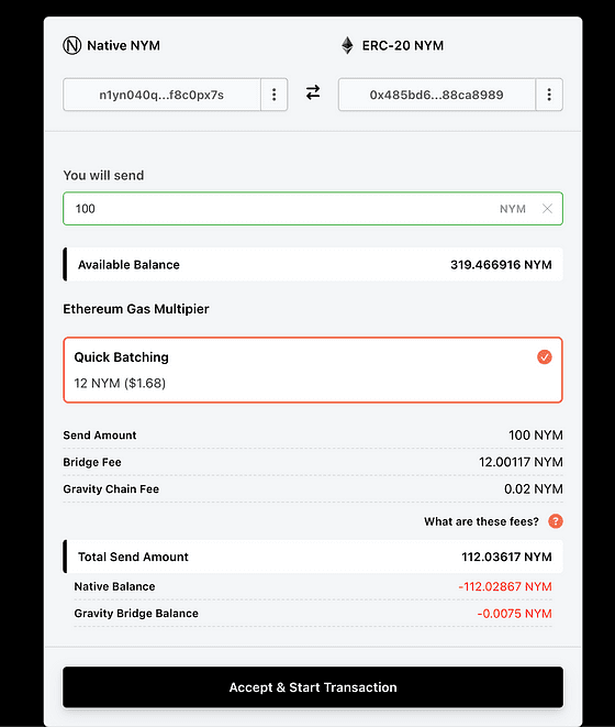

Спочатку з’єднайте обидва гаманці. Це покаже внутрішній баланс токенів, а також будь-які комісії, які необхідно сплатити, про що слід звернути увагу нижче.*
* Зауважте, що сам Nym не стягує з користувачів жодних комісій. Усі відображені комісії залежать від таких факторів, як завантаженість мережі Ethereum і робочі параметри Gravity Bridge. На жаль, це поза контролем Німа.
Розподіл зборів
Комісія за перехід : кількість токенів, необхідна для стимулювання ретранслятора Ethereum для підключення ваших токенів Nym до Ethereum. Це використовується для оплати газу.
Комісія Gravity Chain : платіж мережі Gravity Bridge за обробку транзакції.

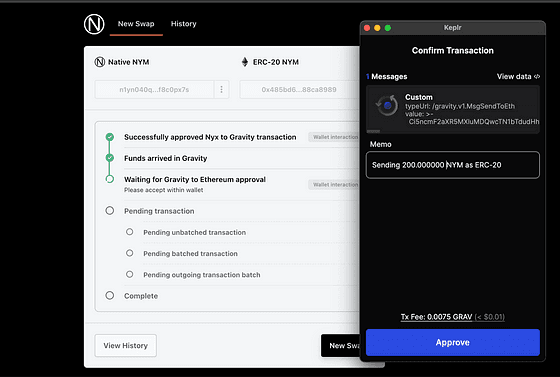

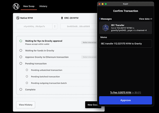

Трансфер

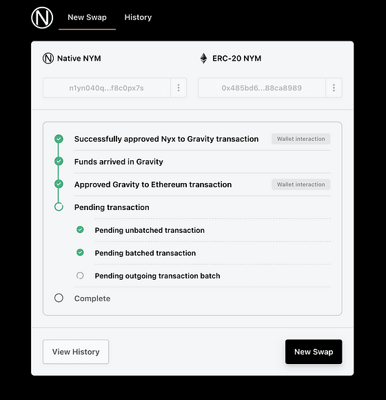

Додаток запропонує вам підписати транзакцію для передачі токенів із мережі Nyx до Gravity Bridge за допомогою IBC.
Після того, як токени буде передано в Gravity Bridge, програма автоматично виявить це та ініціює іншу транзакцію, щоб надіслати токени в Ethereum.
Після підписання транзакції веб-програма чекатиме, поки ретранслятор Ethereum підбере цю транзакцію для ретрансляції в Ethereum. Це може зайняти від кількох хвилин до години, залежно від наявності ретрансляторів. Знову ж таки, це фактор поза контролем Німа.

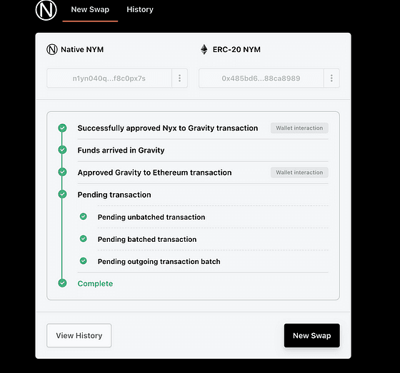

Завершена транзакція
Після завершення транзакції та ретрансляції маркерів програма повідомить про завершення транзакції.
Тепер токени будуть доступні в гаманці Metamask.
