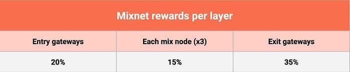

Усі вузли виконують основні функції в 5-рівневій мікнеті Nym. Однак, оскільки шлюзи виходу та входу безпосередньо піддаються відкритому Інтернету, вони, як правило, несуть більший тягар і мають більше проблем, ніж звичайні змішані вузли середнього рівня. Щоб розпізнати цю різницю, шлюзи виходу отримають більший відсоток винагороди за квиток, за ними йдуть шлюзи входу та міксноди.

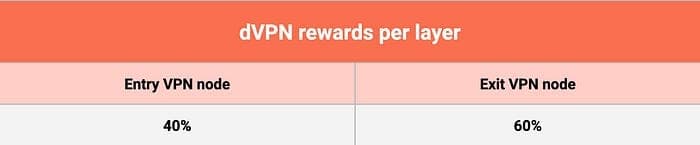

NymVPN має два режими маршрутизації: приватніший 5-хоповий режим змішаної мережі та швидший 2-хоповий режим dVPN, у якому пакети даних надсилаються лише між вхідним і вихідним шлюзами. Залежно від того, через один або інший вузол маршрутизує трафік, винагорода за квиток розподілятиметься по-різному: для кожного квитка п’ять вузлів беруть участь у змішаному трафіку порівняно з двома для режиму dVPN.
Ці винагороди є доповненням до погодинної ставки за міксмайнінг і мають на меті стимулювати вузли пропонувати високу продуктивність, а не просто змішувати чи маршрутизувати.
Щоб дізнатися про нову схему винагороди Nym і її розрахунок, перегляньте презентацію Ігоря Смирнова на нещодавній ратуші (початок о 29:43). Це включає в себе моделі винагород Nym, розбиті з точки зору популярності вузла, незалежно від того, чи працює на вузлі вхідний або вихідний шлюз, і який режим VPN обслуговується. Майте на увазі, що цифри в презентації є прогнозними.
